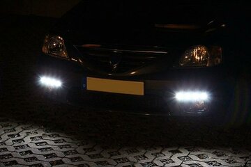

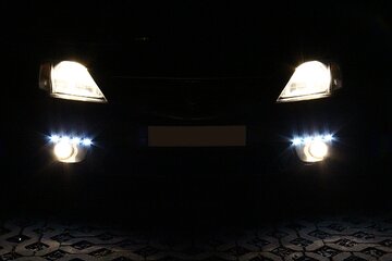

So, hab noch mal zwei Bilder gemacht (Irgendwer wollte noch mal welche, finde aber den betreffenden Thread nicht mehr...). Leider ist es wirklich kaum möglich die TFL-Helligkeit vernünftig zu fotografieren, aber sie sind nicht heller, oder weniger hell als das, was uns sonst so entgegenkommt!
Nur TFL
TFL zusammen mit Abblendlicht & Nebler
