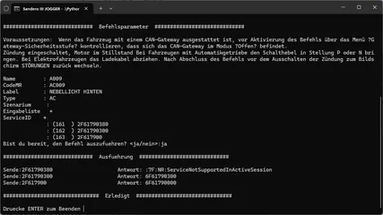

Leider funktioniert der Test nicht. Andere Tests klappen aber auch nicht. Mit 2x Gas bin ich zuvor in den richtigen Modus gegangen, oder reicht der hier nicht?

Du warst im richtigen Modus, Licht aus hatte eine positive Antwort, nur Licht an nicht.
Der Motor ist beim Test aus und beim Bremslicht sehen die Antworten genau so aus?
