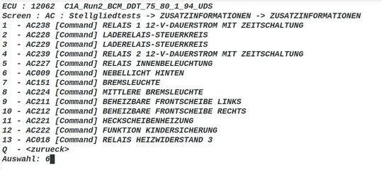

Am braunen Stecker ist der Pin 14 als Ausgang für die Nebelschlussleuchte dokumentiert: c1a.webp Es gibt auch einen Software Befehl, um diesen Ausgang anzusteuern: ac009.webp
