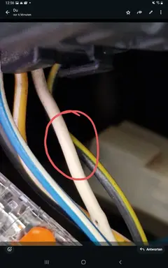

Hallo ,
Zur Verdeutlichung: Bild 1 ( links ) zeigt das Kabel der NSL vom Schalter vorne kommend . Es befindet sich im linken Seitenteil hinten. Das makierte Kabel ( könnte weiss sein) versorgt eigentlich die NSL in der Rückleuchte.
Dort trifft das Kabel aber jetzt auf den Fahrzeugspezifischen AHK -- Einbausatz von Jäger .
Bild 2 zeigt hier ein weisses Kabel.
Das führt nun direkt in die AhK Dose Pin 2 .
Das erklärt warum die NSL am Anhänger funktioniert und im Armaturenbrett auch als funktionierend angezeigt wird.
Nur erklärt das leider nicht warum die NSL im Fahrzeug NICHT funktioniert.
Daher noch mal meine Frage.
Wie bekommt denn die NSL im Fahrzeug denn jetzt ihren Strom?
Der Leitungssatz unterbricht ja die direkte Verbindung zur NSL im Fahrzeug.
Ein Schaltplan wäre hilfreich....
Gruss
Tegro

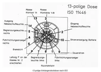

Wenn kein Stecker eingesteckt ist, muss an Klemme 14 Spannung anliegen bei NSL ein. Kommt denn an der NSL am Fahrzeug Spannung an? Leuchtmittel ist i.O.? Die Kontrollleuchte zeigt nicht an ob das Leuchtmittel heile ist.
Wenn kein Stecker eingesteckt ist.......kommt an der NSL im Fahrzeug keine Spannung an. Leuchtmittel ist in Ordnung.
Klemme 14 Prüf ich mal nach.
