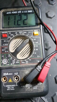

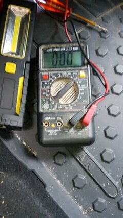

so ich war grad am Auto und habe getestet. War etwas irretierend, weil das weiße Modul etwas anders aussah wie es in der Beschreibung von @Texas stand, aber die Pinbelegung stimmte genau.
Also die UCH schaltet den Strom durch. Ich habe 11,22V nach dem Anschalten des Türkontaktes für ca. 2-3min.
Danach 0,00V. Bei nochmaligem Drücken des Türkontaktschalters wieder 11,22V.
Die Lampen bleiben dabei aus. Was mir aufgefallen ist, nachdem ich den weißen Stecker wieder in die UCH gesteckt hatte, ging das Licht wieder wie beschrieben kurz an, flackerte und ging dann aus.
