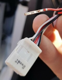

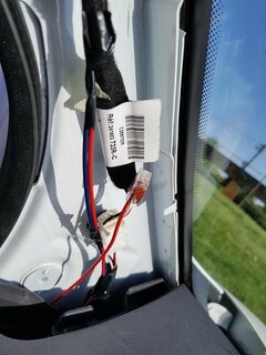

So, ich habe die Innenbeleuchtung heute auch umgebaut. Danke für die Anleitung. Auch bei unserem polnischen Lodgy Bj. 10/18 war der Stecker in der A-Säule so wie hier beschrieben.
Ich habe vorsichtshalber erst mal mit einer DC-Stromzange gemessen (Zange um die Ader und Innenbel. ein- und ausgeschaltet) und es war auch hier die dünne, rote Ader. Das Auspinnen war ziemlich frickelig. Man muss ein Teil aus der Mitte des Steckers hebeln und dann mit einem Auspinwerkzeug (Nadel) von vorne rein, in die kleine Öffnung über den Kontakt.

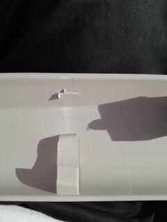

Beim Abziehen der A-Säulenverkleidung ist mir - trotz hoher Temperaturen in der Sonne - eine Nase gebrochen :(. Genauso wie bei der Kofferraum Seitenverkleidung und Heckklappenverkleidung. Bastlerfreundlich ist der Lodgy nicht. Dabei hatte ich die A-Säulenverkleidung schon einmal ab, um 2 Adern von der Bordsteckdose zur Dashcam zu ziehen:
Die A-Säulenverkleidung kostet wohl über 30EUR. Dann muss sie jetzt halt mit einer Nase weniger halten.

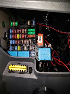

Dauerplus habe ich die vom Radio/OBD genommen. Sicherung 37 laut BDA. In diesem Thread zählt Texas die Sicherungen anders und es wäre 34: Sicherungen, Relais und Anschlüsse der Zentralelektronik
einfach Sicherung ziehen und hinten ein bisschen zupfen. Hat man die richtige Ader, dann bewegt sich der Sicherungskontakt entsprechend. Natürlich die dünne rote Ader (bei mir der rechte Kontakt) nehmen und nicht die dicke rote mit ~4qmm der Zuleitung. Ich nutze dazu gerne die steckbaren Stromdiebe (3M Scotchlok 951 - gibts aber auch in Noname und billig).
Die gelegte Leitung zur Innenleuchte schalte ich über ein bistabiles Relais am Stellmotor. Bei Interesse in meinen anderen Beitrag schauen: Funktion Zentralverriegelung bei UCH 2.Gen + Innenbeleuchtung
Achja ganz wichtig: In der gelegten Leitung zur Innenleuchte habe ich noch eine 2A Feinsicherung eingebaut (inline Sicherungshalter) direkt am Relaisausgang. Leider auf keinen Foto zu sehen. Die 15A vom DPlus Radio/OBD waren mir doch etwas zu hoch, falls es an der Innenleuchte mal zum Kurzschluss kommt. Die Innenbeleuchtung ist bei mir zwar auch mit 10A abgesichert, aber bei den dünnen Adern... Man weiß ja nie. Ich habe die Innenleuchte vorne und hinten gegen die mit den 2 Leseleuchten getauscht. Die Leuchtmittel habe ich allerdings auf LED umgestellt, so dass noch nicht mal 1A Betriebsstrom fließen, wenn alle 6 LEDs (2Leuchten/5Sitzer) brennen.

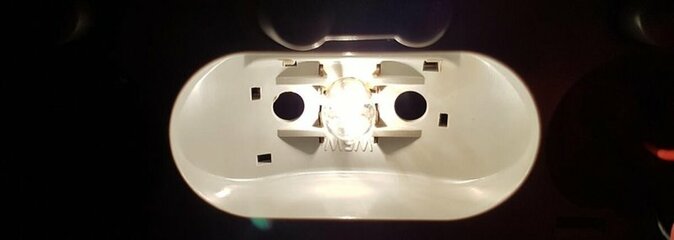

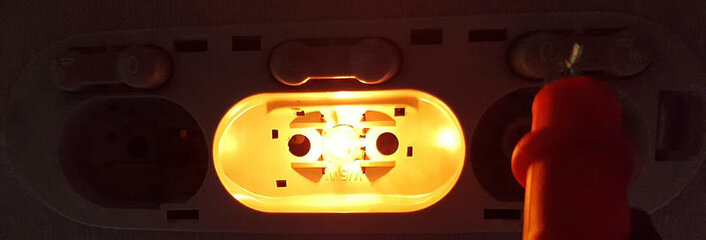

So, nachdem mir nun mehrfach aufgefallen ist, dass nicht die volle Spannung anliegt, wenn nach 3 Minuten bei mir das Licht angeht, habe ich heute endlich mal ein Multimeter (parallel zur Innenleuchte) geklemmt. Dazu habe ich einfach Leuchtmittel rausgenommen und dort gemessen (3fach Leuchte).
In Türkontaktstellung fallen an 2 LEDs noch 9,x V ab. Setze ich stattdessen eine echte Glühlampe (W5W) ein, dann fallen 5,x V ab und die Glühlampe ist natürlich erheblich dunkler. Setze ich eine zweite Glühlampe ein, so glimmen die beiden nur noch ein bisschen bei 1,x V. Bei 3 Glühlampen ist nichts mehr zu sehen. Sicherlich fließt aber noch ein Strom, der mir über länger Zeit die Batterie leersaugen würde (wenn ich nicht den Dauerplus mit dem bistabilen Relais über ZV abschalten würde).
Den Strom habe ich noch nicht gemessen. Vielleicht fällt der auch noch mit der Zeit, falls ich ein Kondensator im Steuergerät entlädt. Ansonsten tippe ich auf die Toleranz eines Halbleiters (vermutlich ein FET im UCH), der im spannungslosen Zustand nach den 3Minuten noch ziemlich leitend gegen Fahrzeugmasse ist.
Glühlampe in Stellung Dauerlicht (12V):
Glühlampe in Stellung Türkontakt nach 3 Minuten (gemessen 5,x Volt):
2 Glühlampen parallel in Stellung Türkontakt nach 3 Minuten (gemessen 1,x Volt)
