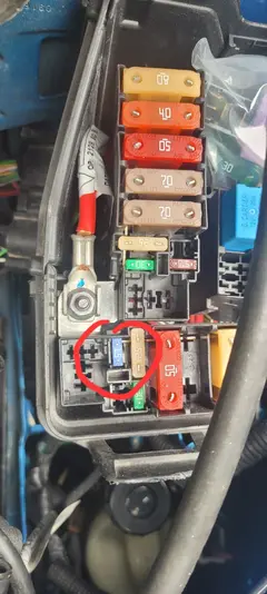

Hallo zusammen, ich bin neu im Forum. Hab mir kürzlich einen Dokker zugelegt und leider schon Probleme. Nach einer Nacht ist die Batterie (neu) leer. Auf einer Sicherung im Motorraum (15A) habe ich Spannung im Zündungsfreien Zustand. Wenn ich die Sicherung aus und wieder einstecken kleckern es im Motorraum. Hört sich nach Relais an. Weiß jemand was das sein könnte und wie man den Fehler beheben kann. Würde gerne morgen früh in den Urlaub fahren. Mit Dank und Gruß Micha

Das ist normal, das an der markierten Sicherung Spannung anliegt. Das ist die Dauerplusversorung für die Magnetkupplung des Klimakompressor.
Der Stromkreis wird durch das Motorsteuergerät über das Relais auf Position B geschlossen:
generation-ii-motorraum-x-jpg.7516
