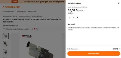

40€ ? Ich will jetzt kein Spielverderber sein, da kommen noch Fracht und Zoll dazu und wenn ich die Seite richtig verstehe, beginnt die Bestellmenge bei 20 Stück.
