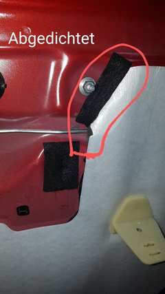

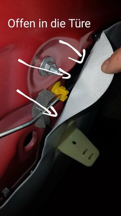

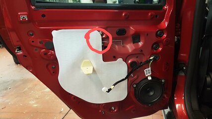

2. Fehler weshalb es in meinem Duster zu kalt ist bzw. Nicht warm wird betrifft die hinteren Türen. Es bläst kalte Luft über die Lautsprechergitter hinten in den Innenraum, da kanns nicht warm werden im Innenraum. Je schneller man fährt umso mehr Kalte luft kommt da rein. Habe die Türverkleidung demontiert u d festgestellt, daß die Fo,ie nicht richtig abgedichtet ist im Bereich Durchführung Stange zum Türöffner. Da ist ein 7-8cm breites Loch, wo es über das Türblatt reinblasen kann, siehe Bilder. Habe das zum Testen erst mal selbst abgedichtet, seitdem ist es schonmal besser mit der Wärme im Auto. Nächste Woche habe ich Termin in der Werkstatt, dann können die da nochmal ran wegen der Klimaautomatik.
Roter Kreis wo es reinbläst:

Das kann so nicht funktionieren. Würde hinten einer sitzen bekäme der an den Waden Erfrierungen, weil die kalte Luft ungehindert über die Lausprechergitter der Türverkleidung einströmen kann.
Kann jeder selbst kontrollieren, ob es bei Ihm auch so ist. Einfach bei 100km/h mal die linke Hand zwischen Sitz und B-Säule zum Lautsprechergitter hinten durchstecken,. Spürt man sofort, ob da kalte Luft reinkommt. Je schneller man fährt, umso mehr natürlich.
Stelle abgedichet:
