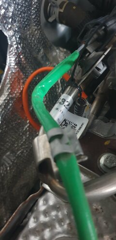

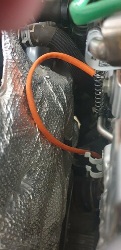

Hallo zusammen, ich bin neu hier habe aber schon fleißig mitgelesen...
Also ich besitze einen Duster 2 1,0 TCE 41000Km und habe das gleiche Problem mit dem RASSELN. Leider ist meine Garantie seit Januar abgelaufen. Hier ein Trick 17 von mir(aber ohne Gewähr)!!
Zwischen Schubstange und Kühlrohr eine Feder mit Kabelbinder zur Stabilisierung anbringen--Und das RASSELN ist weg.
Keine Ahnung wie lange das funktionieren wird, oder ob das Spiel der Schubstange dadurch vergrößert wird...?Aber seit 500Km TOP

Ich glaube, @Duster2 1.0 hat Glück, das er eine Hardwarelösung statt der "Vertuschungssoftware" anwenden kann.
Ich glaube nicht dass das mit der Feder die Lösung ist kann mir gut vorstellen dass die Klappe es schwerer hat zu regeln so wie ich weiß hatte da schon jemand oder sogar Renault das probiert mit einer Feder zu steuern was nicht funktioniert hat. Ich denke mal eher dass auf kurz oder lang die Stange noch mehr ausschlägt dadurch und irgendwann abreißt, so wie es hier ja auch schon ein Bild gezeigt hat.
