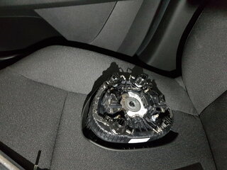

Hallo ich muss den Leihwagen leider bezahlen aber ich werde das mal ansprechen mit der Garantie und Leihwagen. Der Meister hat mich angerufen und meinte ich sollte das Auto morgen erst abholen mit dem neuen Update würde er wohl nicht mehr so rasseln aber das Rasseln ist noch nicht ganz weg sagte er mir am Telefon, aber das Rasseln wäre viel viel weniger. Ja warum mein Auto da bleiben musste ist folgender Grund sie haben das Auto noch mal überprüft und haben festgestellt dass die Airbag haltefedern nicht richtig gesessen haben deshalb mussten sie noch mal neue bestellen die morgen früh kommen und dann sofort montiert werden (finde ich toll dass man da gleich noch mal nachgeschaut hat). Ich werde euch morgen berichten ob es wirklich leiser geworden ist werde ihn morgen auch gleich fragen wie es im September die Lösung aussehen sollte ob er da drüber was wüsste vielleicht kann ich dann hier auch schreiben was dort gemacht werden sollte wenn er mir das verrät. So das solls für heute gewesen sein werde morgen weiter berichten wenn ich mein Auto wieder habe.
In Garantiefällen würde ich niemals einen Cent bezahlen für einen Leihwagen. Man kann ja nichts dafür wenn Dacia/Renault Mist baut und das Auto länger in der Werkstatt stehen muss. Meine Frau hat seit 3 Wochen einen Leihwagen, zahlt keinen Cent dafür da sie bei ihrem Wagen mehrere Garantieleistungen erbringen müssen.
Die Airbaghaltefedern ... so so. Ich glaube da hat man Dir einen Bären aufgebunden.
Um Zeit zu schinden. Airbag geprüft - iss klar - sowas macht sich beim Kunden immer gut
@Herdavid , würdest du morgen nach den Federn fragen und sie fotografieren?
