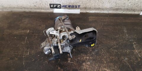

Hier ist die Schubstange sehr deutlich zu sehen. Bildquelle: KFZ Autoverwertung Herbst, unweit Graz / Austria
Mal eine Frage:-) Ist denn der Turbolader beim Sandero 3 wassergekühlt oder nicht?
Vielleicht hängt das ausgeschlagene Wastgate Gestänge ja mit schlechter Kühlung zusammen?
