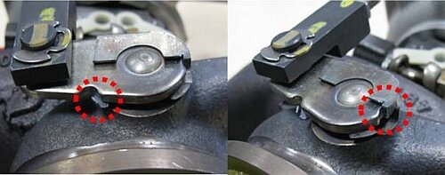

Das macht sich erst bemerkbar wenn irgendwann das Wastegate nicht mehr richtig schließt, könnte man als Folgeschaden dann ansehen. Solange es nur rasselt im offenem Zustand hat das keine Auswirkung auf die Motorleistung. Wenn es so klingt wie in dem Video von dem anderen Thread
YouTube Video
kannst du sicher davon ausgehen das es das Wastegaterasseln ist.

Irgendwann hast dann beim Beschleunigen keine Leistung mehr, da der Bypass ständig offen ist und das Turbinenrad nicht mehr mit vollem Abgasdruck angetrieben wird. Dann ist der Wastegate Teller undicht bedingt durch den Verschleiß.

Anruf bekommen vom Meister, die haben genauer hingehört und das Rasseln neben dem typischen Nageln rausfiltern können. (Das Rasseln ist leider echt nicht leise, mich wunderts warum sie es erst jetzt rausgehört haben)
Wastegate-Gestänge (Was er mir anfangs nicht glauben wollte) macht diese Geräusche und Teile wurden bestellt. Auto wird am Freitag trotzdem abgeholt, da es ja ohne Probleme nutzbar sei.

@paul_damian
"Wastegate Rasseln"
Ist es ein Problem des Wastegate Gestänges (wie bei VW EA888 Motoren) ?
Oder Problem der Wastegate Welle (wie bei VW EA211 od. N54 u. anderen Motoren) ?

Das sind keine guten Nachrichten. Die wollen Kosten sparen. Ein Turbolader ist nicht billig im Einkauf. Und das Wastegate Gestänge kann man zwar wechseln, aber dazu benötigt es gutes Fachpersonal in den Werkstätten und eine Arbeitsanweisung. Hoher Aufwand mit hohem Risiko. Wenn dein Turbo ausfallen würde, müssten sie ihn wechseln. Na hoffentlich folgt bald ein Rückruf. Denke das wird mehrere betreffen.
