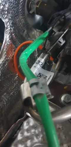

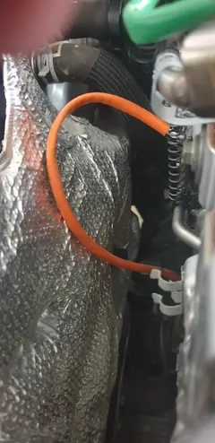

Könnten Sie uns die Anwendung der Feder anhand von Fotos zeigen? Danke
So es ist ja nicht meine Idee, es ist auch sehr schwer zu fotografieren.
Man sollte ausschließlich am kalten Motor arbeiten, da hinten ist es lange sehr heiß!
Die untere Stange verläuft etwa mittig zwischen dem Fahrgastraum und dem Turbo quer.
Oben ist es eine Ölleitung zum Turbo denke ich.
Auch habe ich das orangene Kabel absichtlich etwas weiter weg gedrückt, sonst drückt die Feder es an den heißen Turbo.
Die Feder gab es beim Hornbach bei den Schrauben einzeln für 0,95 Euro verzinkt, nicht in VA, da kosten die dann 8-9 Euro.
Bilder folgen.

Duster2 1.0 hat hier auf der Seite 7 schon zwei Bilder gepostet, die hänge ich hier nochmals mit an.
Es geht um diese Stange, welche vom schwarzen Stellmotor links quer rüber zum Ventil geht.
Es ist die Ansicht, als würde man aus dem Auto auf den Turbo schauen, wenn kein Cockpit da wäre.

Welche negativen Auswirkungen könnte die Anwendung des Frühlings haben?
Wenn die Feder zu stark ist wird die Funktion eingeschränkt sein und oder der Stellmotor irgendwann kaputtgehen.
