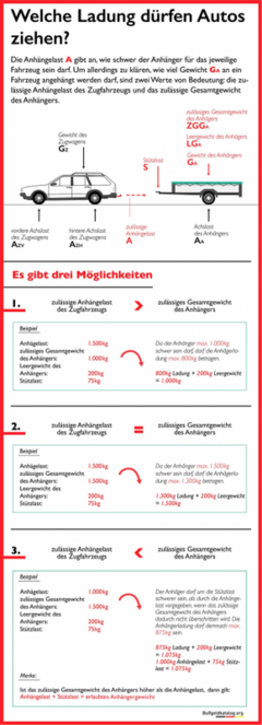

Hier ist ja schon wieder Märchenstunde. :naughty::hammer: Nachfolgend etwas "handfestes zu Massen(Gewichten):
Quelle: Anhängelast - Bußgeldkatalog & Bußgeldrechner 2019

Da hat die gute Sandra vom Verlag wohl schlecht recherchiert.
Die Beispiele in den 3 Tabellen decken sich alle mit der StVO. Die Sandra hat das durchaus richtig rübergebracht.
Mit der StVO hat das nun mal garnix zu tun, sondern mit der StVZO. Das sind zwei grundverschiedene Sachen. Aber egal, es ist und bleibt so das die Stützlast nicht vom Gesamtgewicht des Anhängers abgezogen werden darf.
