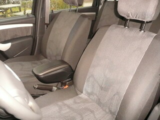

Also ich bin auch sehr Zufrieden damit und würd sie nicht mehr hergeben. Aussehen tut sie so:
scheint doch die identische MAL zu sein.
