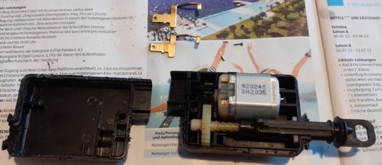

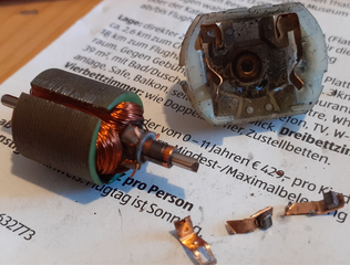

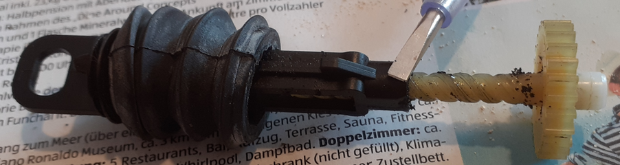

Ich habe heute einen alten Stellmotor der Zentralverriegelung zerlegt um zu schauen was defekt ist.
Es handelt sich um den Motor von der Beifahrerseite, der manchmal ging und manchmal nicht.
Zuerst dachte ich das die 2 Kontaktfahnen die in den Motor eingesteckt werden vielleicht einen schlechten kontakt hätten. Besserer kontakt hat nichts gebracht.
Dann habe ich alle beweglichen Teile geölt. Hat auch nichts gebracht.
zuletzt zerlegte ich noch den Motor und denke das die 2 "Schleifkohlen" zu stark verschmutzt waren und deshalb manchmal ein schlechter kontakt war.
Die Fläche am Anker wo die "Kohlen " laufen habe ich auf dem Foto schon gereinigt.
Mir ist heute auch aufgefallen das sich manchmal der Motor erst drehte wenn ich das Zahnrad (Anker) leicht bewegte.
Also 10 mal gings und dann wieder nur mit mithilfe.
Könnte also sein das wirklich nur die kontakte am "Anker-Kohlen" kontakt war.
Da man aber den Motor zerstören muß um dort etwas zu reinigen kann man gleich einen neuen einbauen.
Gruß Martin
