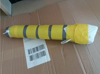

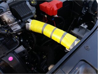

Was hatte ich getan?
Luftfilterkasten einschließlich "über Eck" Luftzuführung zum Motor durch "gerade" Luftzufuhr zur Einspritzanlage hin ersetzt, klar ohne Luftfilter. Dann eine Coronamaske (blau) als Luftfilter benutzt, dann als ich eine FFP2 Maske benutzte, kam genau diese Fehlermeldung (und andere). FFP2 Maske entnommen - Fehler waren wieder verschwunden im KI (aber nicht im Speicher). Dann nochmal und ich fuhr paar hundert Meter. Wieder Fehlermeldungen und Motor ging nun in Notlauf. Schnell die Maske wieder raus: Notlauf und Meldungen wieder weg. ( nochmal zum Autohaus und Speicher löschen lassen ).
Derartige "Experimente" würde ich bei einem (Fast)Neuwagen mit Werksgarantie aber mal ganz schnell sein lassen. Lieber den Wagen immer wieder brav ins Autohaus bringen, umso mehr Teile die (mehr oder weniger sinnvoll) austauschen um so besser. Selber "rumpfuschen würde ich da nicht.
Anhang anzeigen 145311Anhang anzeigen 145312

Vielleicht bringt mein Aufsatz, der kein Scherz ist, jemand einen Schritt weiter und wenns nur ne Idee ist ...
daher bitte nicht gleich verurteilen, auch wenn es hanebüchen klingt
Bei den Hybrid Modellen handelt es sich um Saugmotoren. // Nur um eine Relation zu zeigen //
Ich hatte 2021 mit meinem Saugmotor im SCe65 Sandero Experimente vorgenommen im Bereich
der Luftzufuhr zum Motor. Ab einem gewissen Grad der Einschränkung der Luftzufuhr meldete mein Sandero
genau diese Störungen, so wie sie hier auch schon an anderer Stelle von anderen User (ohne Experimente)
vorkamen und mehrfach.
Daher bin ich der festen Überzeugung, solche Fehlermeldungen haben etwas mit der Luftzufuhr / Luftmasse
, folglich mit dem Gemisch bzw Gemischaufbereitung zu tun, bzw einen Sensor der Luft / Gemisch überprüft
Hanebüchener Vorschlag.
Ein Auto mit Garantie selbst „experimentell“ von einem Fehler zu befreien ohne die Möglichkeit den Fehler auszulesen und zu löschen ist ein schon vorsätzlich falscher Vorschlag und zeugt von vollendeter Inkompetenz!
Selbst wenn @DerPeters immer wieder zur Werkstatt fährt um den Fehler auszulesen und zu löschen, kriegen die das mit und alsbald gibt es die Mitteilung „in diesem Fall ist die Garantie erloschen, da nicht autorisiert versucht wurde den Fehler zu beheben“.
Dann auch noch den Vorschlag jemanden zu machen der von sich selbst sagt, daß er von Autos keine Ahnung hat.
Woher willst du wissen, daß die Fehlermeldung was mit der Luftzufuhr zu tun hat?
Hinter angezeigten Meldungen steckt oft was anderes . Der zugehörige Code ist ausschlaggebend und den kann man nur durch auslesen des Fehlerspeichers bekommen.
