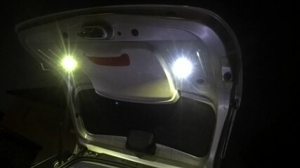

Hab den Brückentag zum basteln genutzt.
Da ich die Heckklappen Abdeckung eh weg hatte, hab ich noch schnell die Beleuchtung eingebaut.
Den Tipp dafür hab ich dem LoganFan abgeschaut (Danke an Ihn dafür).
Verbaut habe ich diese LED's
E Support™ 6Pcs 12V 9W KFZ Auto Rückfahrscheinwerfer Wasserdicht LED Rückleuchte Rund Rücklicht Eagle Eye licht Tagfahrlicht: Amazon.de: Auto (https://www.amazon.de/gp/product/B017OWEARK/ref=oh_aui_detailpage_o08_s00?ie=UTF8&psc=1)
Die Kabelverbindungen habe ich sauber verlötet und mit Schrumpfschlauch isoliert.
Bei der Kabelverlegung bin ich den Weg des Original Kabelbaums gegangen.
Beim bewegen der Heckklappe klapperte das Kabel innen.
Also noch mal raus und mit Selbstklebendem Filz Klebeband umwickelt. Jetzt ist Ruhe im Schacht.

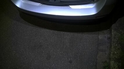

Angeschlossen hab ich die LED's an die Innen Beleuchtung vom Kofferraum.
Ist Nachts ne feine Sache, wenn man was laden will.
Dann noch schnell die Abdeckung gedämmt und fertig.
Weis jemand wo ich die blauen Clips beziehen kann?
Die weißen hab ich aber bei den blauen hab ich mir den Wolf gesucht und nichts gefunden.
