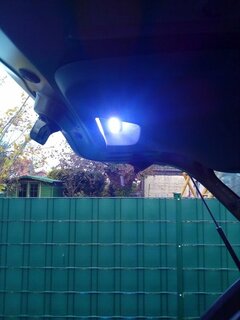

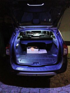

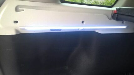

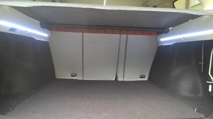

Im Zuge meiner Umbauten hatte ich eh alle Verkleidungsteile ausgebaut,
also hab ich gleich noch die Kofferraum Beleuchtung modifiziert.
Ich hatte vorher die LED Leisten nur aufgeklebt.
Beim Beladen habe ich die Linke Seite abgerissen.
Also dachte ich mir, da muss was stabiles her.
Darauf hin hab ich diese gefunden:
LED Aluminium Profil PL1 Anser 2 Meter für Streifen plus Abdeckung Opal Aluprofil: Amazon.de: Beleuchtung (https://www.amazon.de/gp/product/B006YTS92W/ref=oh_aui_detailpage_o03_s00?ie=UTF8&psc=1)
mit diesen Endkappen:
PL 1 anser Endkappe ohne Kabelausgang: Amazon.de: Beleuchtung (https://www.amazon.de/gp/product/B00TSGT4SQ/ref=oh_aui_detailpage_o03_s00?ie=UTF8&psc=1)
Die Aluleisten hab ich direkt mit der Verkleidung mit 3 Schrauben verschraubt.
Die LED Leiste wird in die Leiste geklebt.
Durch die matte Abdeckung wirkt das Licht jetzt wie aus einem Guss,
und nicht mehr punktuell wie vorher.
Nachts sieht das richtig toll aus.
Das Stromkabel hab ich durch die Leiste und die Verkleidung nach hinten verlegt, damit vorne nichts "herumbampelt". Sieht auch schöner aus.
Den Strom hab ich an die Original Leitung von dem kleinen "Pieseldings" angeschlossen.

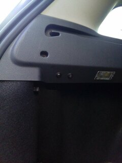

Ich habe eine Bastelei von @Logan-Fan aufgegriffen: LED in der Heckklappe. Danke für die Inspiration.
Meine zusätzliche Beleuchtung im Heckbereich ist ein "LED Tagfahrlicht 17 cm Wasserdicht" vom Chinamann in der Griffmulde der Verkleidung. So ist sie raus aus dem Störbereich beim Beladen, sicher vor Beschädigungen und wird durch die Ladung auch nicht so schnell verdeckt.
IMG_20181109_162038-f.jpgIMG_20181109_162128_f.jpgIMG_20181109_162052_f.jpgIMG_20181116_201502_f.jpg
Damit ist dann nicht nur der Kofferraum ausgeleuchtet, sondern auch der dahinter stehende Einkaufswagen. Bislang reicht mir das Licht - vorsichtshalber habe ich schon einen Reserveschalter verbaut. Mir geistert die Idee im Kopf herum, einen LED-Streifen unter die Ablage zu kleben. Da denke ich aber noch ein wenig drauf herum - Batteriekontakte habe ich schon hier liegen...
