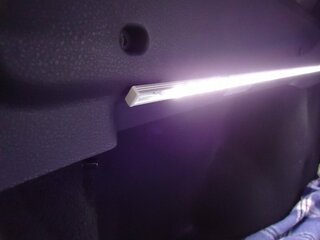

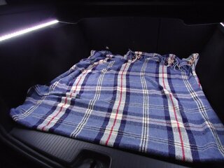

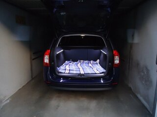

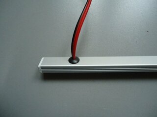

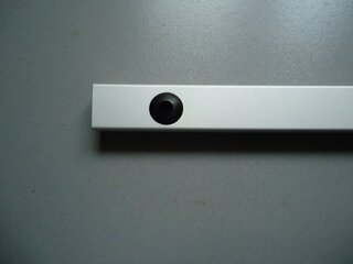

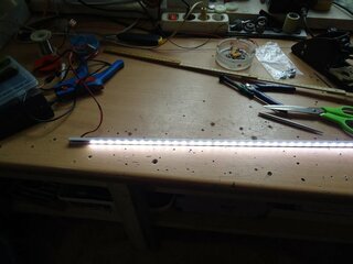

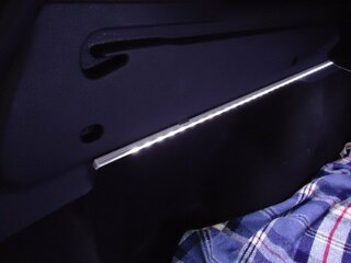

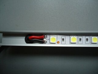

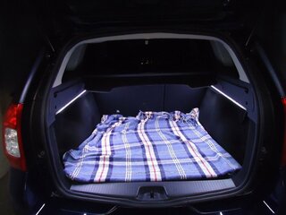

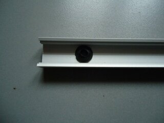

Ich habe mir zwei - je eine links und rechts - in den Laderaum von meinem Dokker gebaut. Jeweils 50cm lang.
Denn ich möchte, daß das Licht so lange an bleibt, wie ICH es will, und nicht nach ca 2 Minuten mitten unter dem Ausladen nachts abschaltet.
Kosten ca 6€ für beide bei eBay.

Hab ich mir auch letztes Jahr einen Streifen quer unten in den Kofferraum geklebt so dass das Licht Richtung Sitze leuchtet.
Blendet nicht und ist schön hell.
