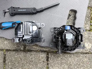

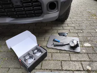

Heute dazu gekommen mein Weihnachtsgeschenk, die LED Nebelscheinwerfer von Siemid Amazon.de : Siemid , zu verbauen. Fahrerseitig kann man den Nebelscheinwerfer einfach durch den Motorraum nach oben hin weg nehmen, wenn man die zwei Torx Schrauben gelöst hat. Beifahrerseitig ist das ein ganz schönes Gefriemel, da viele Kabel und Schläuche im Weg sind.
Durch die Serviceklappe passen die Nebler leider nicht. Ich hab normalgewachsene Arme und habe dann durch die Nebelscheinwerfer Öffnung mit der rechten Hand und von oben hinter die Scheinwerfer mit der linken Hand gegriffen. Das ging auf der Fahrerseite hervorragend. Auf der Beifahrerseite habe ich die Glühlampe aus dem Nebler genommen und habe die an den ganzen Kabel hinter dem Scheinwerfer entlang manövriert. Vorher die Hand eincremen, dann flutscht es besser.

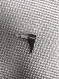

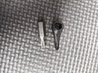

Um die jeweils 2x 20iger Torx Schrauben am Nebler zu lösen habe ich mir ein kleines Werkzeug 3D gedruckt, da dort überhaupt kein Platz ist für eine Ratsche. Hat wunderbar gehalten und ich hatte genug Drehmoment.

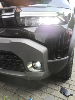

Allerdings stört mich der Spalt zwischen Schürze und Nebler etwas.
Oder sieht man es bei den originalen Neblern nicht so?

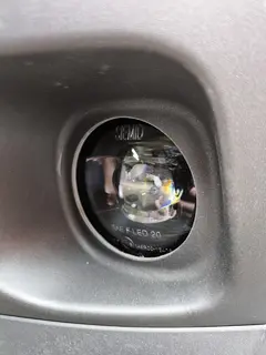

Habs endlich mal geschafft, die LED-Nebelscheinwerfer zu verbauen.
