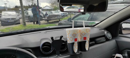

Neuer Handy und Becherhalter für D2 sind fertig. Halter sind wechselbar und haben eine Montageplatte. Weder kleben noch bohren rückstandslos entfernbar.
Wirklich schick, beides sieht gut durchdacht aus, reduziert aufs Wesentliche. 3D-gedruckt, nehme ich an. Gibt es die Druckdateien irgendwo zum Download oder ist das eine kommerzielle Sache?
Moin die teile hab ich nicht hochgeladen. Ferner muss das aus ASA sein was nicht jeder drucken kann. Hab auch zu viel Material und Zeit rein gesteckt
Guten Morgen, kann man die kaufen und wenn ja was sollen die kosten ?

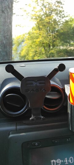

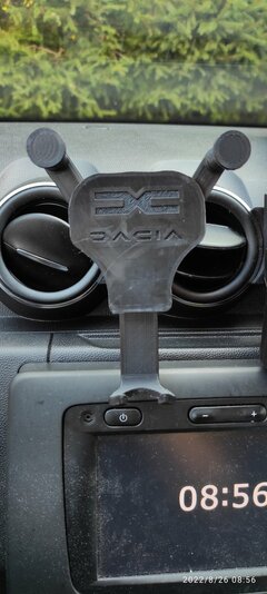

So neues Modell in Planung. Mechanik wie auch Design hat sich geändert. Dicke Hüllen passen nu auch gut rein. Ist erster Test den ich unter der Sonne Kroatien teste. Becherhalter und flaschenhalter haben auch neues Design. Wenn Projekte fertig sind kommt Heckrollo für den Kofferraum drann.

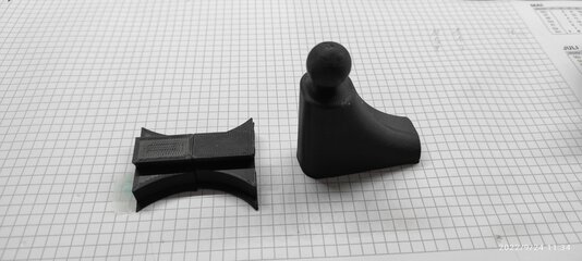

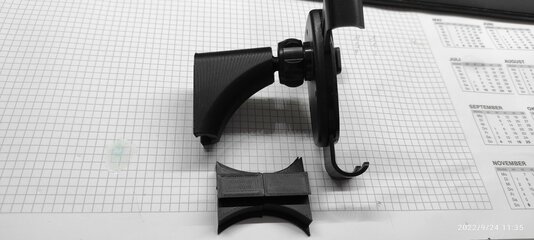

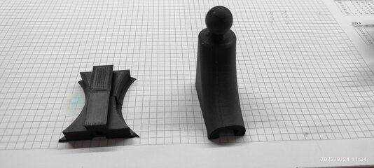

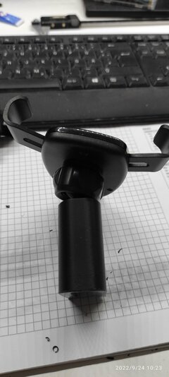

So mein Kugelkopfhalter ist fertig da mich schon einige gefragt haben. Gibt es von 11 bis 22 mm und ist auch mit meinen anderen Haltern natürlich kompatibel. Handyhalter selber ist nicht mit dabei. Nur Kugelkopf und Montageplatte.
