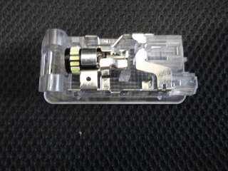

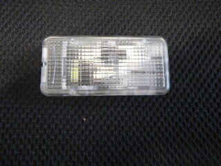

Nach einigem Suchen habe ich heute meine Kofferraumleuchte gefunden (bereits auf LED umgerüstet), die ich durch eine LED-Kennzeichenleuchte ersetzt habe. Um sicher zu gehen, dass sie ins Handschuhfach passt, habe ich die Leuchten verglichen und festgestellt, dass in der Handschuhfachleuchte der Schalter mit eingebaut ist.
Also kann man leider die Leuchte aus dem Kofferraum, obwohl sie die richtige Größe hat, ncht m Handschuhfach verwenden. Mein Vorschlag: Leuchte im Handschuhfach mit Heißkleber einkleben (ist sowieso nicht sichtbar) oder beim Händler ein Original-Ersatzteil ordern. Im Internet bin ich auch nicht fündig geworden.P1010050.JPGP1010051.JPG
