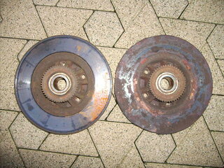

Bin selbst mal übelst auf die Schnauze mit Scheibenbremsen gefallen, soweit daß es sogar gerichtlich geklärt werden mußte, da der AH, aber auch der Fahrzeughersteller darauf bestanden, daß Bremsen grundsätzlich Verschleißteile und somit ohne jegliche Gewährleistung wären.
Ich hatte übelste, riesige Rostkrater in den Bremsscheiben.
Glücklicherweise fand ich eine Website, auf der die Ursache beschrieben war.
Bremsbeläge minderer Qualität hinterlassen Abrieb auf der Bremsscheibe, der durch die hohe Temperatur beim bremsen einbrennt und glasiert.
Diese glasharte Glasur bleibt bestehen, wird aber seitlich von Feuchtigkeit unterwandert, wodurch eine sehr schnelle Korrosion stattfindet.
Damit will ich nur sagen, es können auch durchaus Bremsbeläge sein, die Bremscheiben zerstören, wobei der optische Einduck entsteht, die Bremsscheibe selbst würde nichts taugen.
