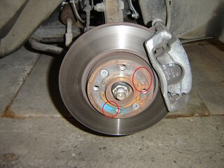

Wo wir gerade beim Thema sind: Wer die Verschleissgrenze seiner Bremsscheibe wissen will, die steht auf der Scheibe.
In meinem Fall 198 mm:

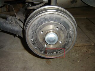

Bei der Bremstrommel ist auch der Maximalwert angegeben:

Darum ist es sinnvoll die Verschleißmaße für seine Bremsscheiben zu kennen.
Bremsscheibe:
238/12 mm - Mindeststärke 10,6 mm -Belag(mit Träger) 18mm - Mindeststärke 6mm
259/12 mm - Mindeststärke 10,6 mm -Belag(mit Träger) 18mm - Mindeststärke 6mm
259/20,6 mm-Mindeststärke 17,7 mm -Belag(mit Träger) 18mm- Mindeststärke 6mm
260/22mm - Mindeststärke 19,8 mm -Belag(mit Träger) 17,7mm- Mindeststärke 6mm
Bremstrommel:
180,25mm - maximal 181,25mm
203,30mm - maximal 204,45mm
228,50mm - maximal 229,50mm
