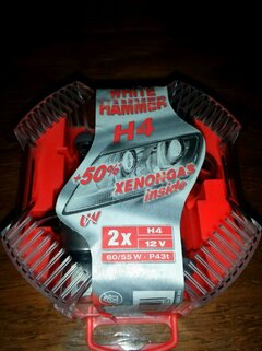

Ich habe die von Cartrend verbaut.
Silvester ging die erste kaputt nach fast 2 Jahren.
Habe auch gleich beide Seiten gewechselt.
Mit dem Licht und der Haltbarkeit bin ich zufrieden.
Gruß Jörg
