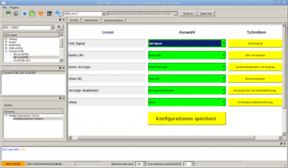

moin, ich habe den piepser dauerhaft deaktiviert. es leuchtet halt nur noch die leuchte. ich würde zur werkstatt des vertrauens fahren und den stecker samt kabel überprüfen lassen. auch das gurtschloss würde ich prüfen lassen, da der ja wissen muss ob gurt eingesteckt oder nicht ist. ansonsten wenn das pipsen nervt lässt es sich dauerhaft abschalten.
