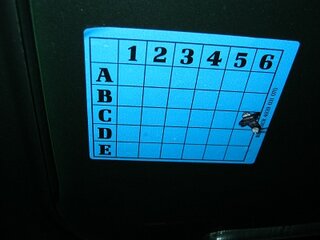

Es gab für die ersten Limousinen ( bis ca. Herstellungsnummer A 343539) 2 Rückrufe zur Verbesserung der Rostvorsorge. Ein Rückruf beinhaltet auch Arbeiten im Bereich dieses Gummistopfens. Ob diese Arbeiten an deinem Fahrzeug durchgeführt wurden, müsste man an einem Aufkleber am Stoßdämpferdom der Fahrerseite erkennen können.
Rostvorsorge Seitentüren Markierung E4
Rostvorsorge hinterer Unterbau Markierung C6

erstmals vielen Dank für den Hinweis. Habe gerade mal direkt nachgesehen. In der Motorhaube sind 2 blaue Aufkleber angebracht worden, welche auch diese Markierung haben ( E4 sowie C6 ). Ausserdem hat der Vorbesitzer Unterbodenschutz und Hohlraumkonservierung nochmals seperat machen lassen. Trotzdem ist durch den defekten Gummistopfen leider Feuchtigkeit eingetreten, welches die Rostbildung verursacht hat.

Fotos bzgl. Rückrufaktion
Moin, Moin,
auf Bitte von Texas habe ich mal Fotos gemacht über die Dokumentation der durchgeführten Rückrufaktion ( hierbei die von mir erwähnten Rückrufaufkleber in der Motorhaube )
