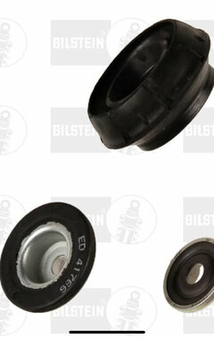

  • #13
@16V Rolli
Im Prinzip Ja, das ist der obere Teil vom Domlager ( Federbeinstützlager) , ich meine den unteren Teil, also die Dichtung die im Radkasten sitzt und durch das Blech geht die war irgendwie schief eingebaut oder gesessen.. Warte mal suche Bild..
Die große Dichtung ( ist auch Dämpfer) oben rechts…
Auflösung:
Es war die Gummidichtung oberhalb Federteller, also die Abdichtung zur Karosse im Radkasten.
Dichtung war nicht korrekt angelegt worden bei Montage und bereits beschädigt.
the end:dance:
