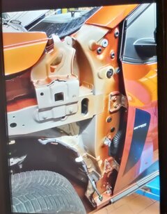

Mach mal einen Kotflügel ab und versuche mal nachzuvollziehen wie dies alles lackiert wurde?

So wird aber nicht nur bei Dacia gespart mit dem Lack.ich arbeite in einer karosseriewerkstatt.Da sind auch viele hochpreisige Marken dabei wo es nicht anders aussieht.Die rechnen halt nicht nur die Ersparnis für ein Auto sondern auf die gesammte Fahrzeugpalette/Produktionsstückzahl.

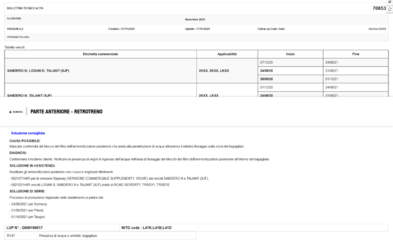

Technisches Bulletin 70 563 Für den bis 31.01.2021 erzeugten Sandero ist die Wasserinfiltration auf die Nichtkonformität des Stoßdämpferblocks zurückzuführen, der die Wasserinfiltration in die Befestigung des Stoßdämpfer- und Gepäckraums verursacht. Dacia hat eine neue Referenz von Stoßdämpfer veröffentlicht.
Danke,:yes: detroit. Kann jemand aus dem Bulletin erkennen, ob auch der Stepway damit gemeint ist, denn in den Bulletins wird doch normalerweise in den Versionen unterschieden.
Im technischen Bulletin enthält die Erwähnung "Sandero III" auch das Sandero Stepway -Modell
