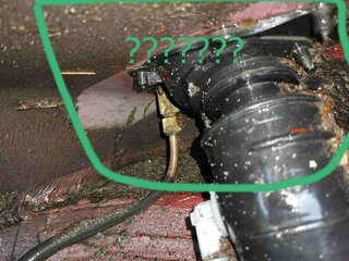

Mein Stepway III LPG im Januar 2022 neu gekauft hat im Kofferraum rechts Wassereintritt. Heckleuchte war es nicht. Nach langer Regenfahrt zeigte sich Wassereintritt an der Aufnahme des Federbeins rechts. Von oben läuft das Rinnsal auf den Kofferraumboden und entlang der Falz nach vorne in den Innenraum. Auch in der LPG Tankmulde sammelte es sich. Wie lange schon keine Ahnung. Habe mir den Radkasten aussen angeschaut, Graus. Zu wenig bis fast gar kein Korrossionsschutz und an einigen Stellen bereits Abblätterungen des schwarzen U Bodenschutz. Folglich wohl Rostbildung. Ein Neuwagen! Habe soeben Kontakt mit Dacia und Händler aufgenommen. Mit 3 mal nachbessern bin ich kaum einverstanden und würde am liebsten den Vertrag wandeln. Was meint Ihr?

Sieht auf dem 2. Bild so aus als käme das Wasser da raus wo die obere Platte auf dem Federbeindom angeschweisst ist?
Wenn es da undicht ist taugt entweder die Nahtabdichtungen nichts oder die Platte hat sich an einer Stelle gelöst und diese aufgebrochen, wegen schlechter Schweissung.
Es sollte zumindest umgehend nachgesehen werden von deinem Händler denn wenn die Platte abreisst hängt Dir das Rad komplett im Radkasten. :huh:
Das sowas bei höherer Geschwindigkeit nicht nur für den Wagen ungesund wäre sollt wohl klar sein.;)

So, ich war beim Händler. Eindeutig Wasser unter der Aufnahme Federbein eingedrungen. Er setzt auf Nachbesserung, womit ich zunächst einverstanden war. Nach Überlegung komme ich aber zu dem Schluss den Wagen zurück zu geben, siehe oben in den Beiträgen, kein Vertrauen in den Rest der Verarbeitung und Argument kein Neuwagen mehr bei Weiterverkauf. Habe zwar Rechtss., möchte aber ungern Anwalt nehmen und versuche, mit dem Händler einig zu werden. Überlege den gleichen zu nehmen, kann doch nur ein Prod.-fehler sein, oder? Haben andere Besitzer ähnliche Probleme?
