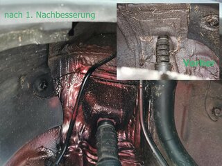

Also ich war am Wagen und habe meine 4 Gummimuffen begutachtet. Toitoitoi alle in Takt und richtig eingebaut. Auch sind 4 Markierungen noch zu sehen. Das sind Kontrollzeichen durch einen Mitarbeiter.
Kann Wasser auch durch das kleine dreieckige schwarze Plastikteil neben der hinteren Tür vielleicht rein laufen?

Weitere Prüfstelle wo Wasser in den Kofferraum eindringen kann: Die Heckleuchten! Sind deren Dichtungen intakt? Bitte auch die mal nachschauen, wenn Wasser nach der Reparatur am Stoßfänger weiter eindringt, ob hier Wasserfeuchte zu finden ist.
Viel Erfolg.
Trotz Nachbesserung bin ich misstrauisch geblieben. Feuchtigkeit in der Gastankmulde machte mich stutzig, war aber wohl Restfeuchtigkeit vom Wassereintritt Federbeinteller rechts. Und hier wird es spannend: Hier wurde im Radkasten bei Nachbesserung ein würfelförmiges Blech eingeschweißt und mit Korrosionsschutz etc. behandelt. Dieses Teil war vorher nicht dort, dient der Abdichtung, was meine Vorher Bilder belegen. Der Sandero 3 hat das aber serienmäßig rechts. Fehlte bei mir also ab Werk. Habe den Stepway einigen Experten gezeigt und Meinung: B-Lackierung, heisst, aussen ok, im Innenbereich teils nur Farbnebel oder Grundierung. Habe wenig Lust, ein Fahrzeugleben lang auf Rost achten zu müssen. Dahingehend bin ich enttäuscht. Zumal andere Step3 die ich gesehen habe durchlackiert sind. Jetzt überlege ich, den Wagen zurück zu geben und neu zu bestellen, unter Anrechnung der Nutzungszeit und Kilometer. Bin gespannt was berechnet wird.
