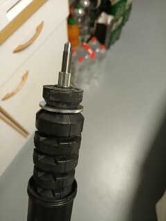

OK, die Ursachen sind also unterschiedlich. Händler 2 den ich befragt habe kam auf die Stoßdämpfer und geht davon aus, dass daran eine Dichtung defekt sei.. Ich hoffe und warte auf Ersatz, hat aber wohl Lieferzeit. Bis dahin bleibt die Federbeinaufnahme mit Plastikfolie umwickelt und mit Tuch zusätzlich geschützt. Horrido
Eine separate Dichtung gibt es am Stossdämpfer nicht, der untere Teil des Domlagers stellt die Dichtung zur Karosserie dar. Was mir auffiel das die Stossdämpfer im Werk nicht ordentlich montiert wurden. Der Dämpfer muss im oberen Bereich absolut mittig im Karrosserieloch sitzen, das war bei mir nicht der Fall und führte zu extremen Klappergeräuschen bei Unebenheiten. Die unter Dämpferschraube ist ab Werk nicht bei stehendem Fahrzeug angezogen worden sondern bei hängender (ausgefederter) Achse.
