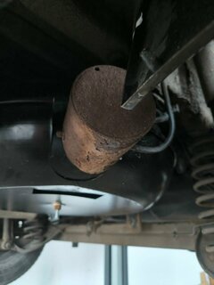

mein Sandero 1,2 16V Lpg Baujahr 2012 ist leider nicht durch den TÜV gekommen, da der Gastank stark verrostet ist. Der Wagen ist ansonsten noch gut und ich möchte ihn auch noch ein paar Jahre fahren. Habe von einer Renault/Dacia Werkstatt in Hannover einen Kostenvoranschlag von1250€ für den Tank mit Einbau bekommen. Ist das nicht ein bißchen viel? Hat von euch schon jemand so eine Reparatur gehabt? Wäre über eure Erfahrungen und Einschätzungen dankbar.

Hallo. Wäre es denn möglich den Gastank vom Rost zu befreien und dann zu konservieren, z.B. mit Unterbodenwachs? Der Tank rostet doch nicht so schnell durch.
Evtl einen anderen Prüfer?
Ich habe meinen Tank, Leitungen und den Einfüllstutzen von außen und vom Radhauskasten mit Wachs schön eingesprüht. Da ist kein Ansatz von Rost zu sehen. Gut das Auto ist erst 1 Jahr...
Und weil ich dabei war, auch gleich die AHK vollgesudelt.
Der Wagen ist aus "2012, der Tank ist schon gut vergammelt. Der Prüfer beim TÜV unterschreibt da nicht, das kann ich auch nachvollziehen. Die Halterung ist auch schon fast durchgegammelt. Der Rest vom Auto ist noch gut in Schuss. Darum möchte ich den auch noch gerne 4-6 Jahre fahren. Ich habe das Angebot auch jetzt angenommen, habe keine Lust mehr.

Vor vier Jahren wurde der Gastank meines 2011 Sandero als stark roßtend angemahnt. Bei anschließend näherer Betrachtung ar nicht der Tank sondern das Schutzblech korridiert. Nachdem ich die leichten Rostansätze entfernt und den Tank mit Rostumwandler behandelt hatte, wurde die nächste Prüfung kommentarlos abgenommen. Mein Tipp: Erst mal selber genauer nachschauen!!
Bei der Wandstärke von 2,5mm (sagt mein Gastankprüfzeugnis) dauert es schon eine Weile bis das durchgegammelt ist.
Was lernen wir daraus? ....... Alle 2Jahre, vor dem TÜV, den Tank säubern und konservieren.

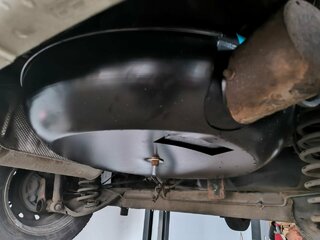

Der Gastank wurde getauscht. Das Vergammelte Teil gibt es nicht mehr zu bestellen sagt die Dacia Vertragswerkstatt, der Wagen Baujahr 2012 ist zu alt. Es würde auch Fahrzeuge geben, die hätten so einen Schutzkasten nicht, wurde mir gesagt. Wenn ich in Zukunft Probleme wegen dem vergammelten Bauteil beim Tüv bekomme, sollte ich diesen bei denen machen. 2690 € hat der Spaß gekostet.

Ist der Tank vor dem Einbau mit transparenten Wachs behandelt worden? Es empfiehlt sich auch auf der Innenseite des rechten Hinterrad einen Spritzschutz anzubringen.
