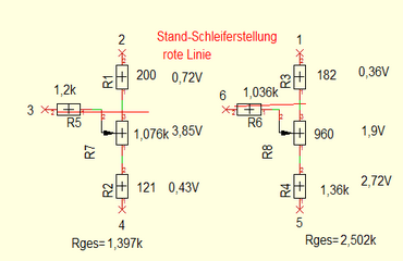

Elektrisch wird vom E-Gaspedal eine Spannung ausgegeben, die Modulbox kann, meiner Meinung nach, die Spannung wie mit einem PT1 oder PT2 Regelungsglied ausgeben, nur Das erklärt für mich die Beschreibung des Ansprechverhaltens, wenn mir jemand die Pinbelegung des E-Pedals nennen kann?
Die angemalten Werte sind Rechenwerte, wenn an 1 und 2 + Spannung wäre
