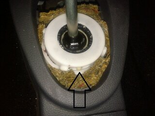

mein Logan lässt sich nur schwer schalten. Mir ist aufgefallen, dass der Schalthebel ca. 0,5 cm sich nach oben ziehen Lässt. Ist das normal?
Zusätzlich ist mir aufgefallen, wie auf dem Bild zu sehen ist, das die Befestigungsscheiben wohl nicht weit genug festgezogen ist. Muss das so sein oder muss der Plastikpin ganz nach rechts? Wenn ja wie bekomme ich die Befestigungsscheibe am besten nachgezogen?

Nach oben ziehen ist nicht normal der Hebel ist fest. Was das mit dem Pin und der Scheibe hat kann ich nicht erkennen. Wird sich noch wer melden.
Bei meinem 1,6er hat der Schalthebel auch ein wenig Spiel nach oben. Habe aber beim Schalten keine Probleme.
Habe noch mal genauer nachgeschaut und sieht bei mir genauso aus. Festschrauben brauchst du da nichts, vielleicht die Kugel etwas Fetten. Ein wenig Spiel nach oben hat meiner doch, sollte normal sein.
