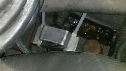

Hat der 1,4er Logan auch eine Seilzugschaltung?
Falls ja, dann sollte er im Motorraum eine Umlenkwippe haben, deren Kugelpfanne auf einer Kugel aufgeschnappt ist.
Es kommt vor, daß sich diese Kugelpfanne im Laufe der Zeit etwas verschleißt und die Kugel etwas hochrutscht und das schalten dadurch schwerer wird.
Bald danach springt sie ab und es ist aus ....... läßt sich aber wieder aufschnappen.

Aber damit klar wird worauf ich hinaus will, hier ein Bild von einem Renault.
Da ist die Kugel immer abgesprungen und anstelle ein neues Schaltseil einzusetzen, hat er ein Alublech in U-Form gebogen, es auf beiden Enden der Schenkel nochmal 90° gekantet und das ganze über der Kugelpfanne mit Kabelbindern befestigt.
Das hindert nun die Kugel am abspringen.
Diesen Bereich meinte ich und der TE sollte mal nachsehen, ob sich der Hebel auf den die Schaltseile wirken sauber bewegen läßt und er ggf. diesen ganzen Bereich mal mit Kriechöl einweichen sollte.
