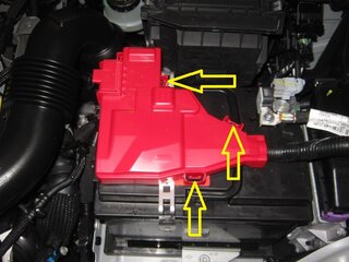

Dacia hat uns im Gegensatz zu vergangenen Jahren ja eine Super Batteriabdeckung spendiert.
Da ich an der Batterie die Zuleitung zu den E-Fanfaren abgreifen möchte, stellt sich mir schon die erste Frage.
Wie bekomme ich die Abdeckung ab ?
So wie das aussieht ist das Oberteil eingeclipst.
Müsste also auch einfach auszuclipsen sein. Nur wie?
Ich habe die Clipse mal auf der rechten Seite mit gelben Pfeilen gekennzeichnet.
Die Frage ist nun nach welcher Seite ist die Lasche zu drücken? Nach aussen oder nach innen?
Bei 5 Clipsen bzw. Laschen ist es etwas schwierig diese gleichzeitig zu betätigen um herauszufinden nach welcher Seite die Lasche gedrückt werden muss.
Außerdem habe ich an neuen Sachen Berührungsängste wenn da mehr Kraft aufgewendet werden muss.
Wahrscheinlich ist es ganz einfach und ich denke viel zu kompliziert.
Weis jemand wie es geht?
Im voraus schon mal besten Dank!

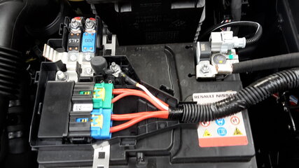

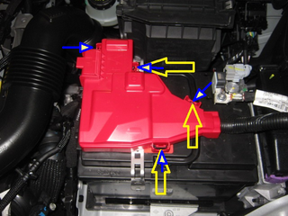

Wenn die Klipse weit gedrückt sind, merkt man schon, daß sich die Haube etwas anheben läßt. Oben links ist auch noch einer, den du übersehen hast. Wenn alles geklappt hat, sollte es dann so aussehen.
Der Strom für die E-Fanfaren läßt sich aber eigentlich besser aus dem Sicherungskasten ganz rechts abgreifen.
Alle 4 gekennzeichneten Halte-Clips in Pfeilrichtung nach innen drücken und Abdeckung nach oben abheben.

Vielen Dank für die schnelle Antwort!
Jetzt kann ich loslegen.
Sieht ja echt heiß aus unter der Abdeckung. *lach*
Nochmal vielen Dank und ein schönes Wochenende.
Ja. Das Teil wird von einigen Ersatzteilhändlern angeboten mit Fotos, da kann man das sehen.
Geheim sind immer noch die Sicherungen in dem schwarzen Kästchen, das man wohl nur im abgebauten Zustand öffnen kann.
Das sieht ja echt blöd aus. Da kann man keine Batterie mit Schraubkappen/Einfüllöffnungen mehr einbauen.
Bis jetzt habe ich aber noch keine Einzige EFB-Batterie mit Schraubkappen gesehen. Falls doch, muß man diesen Batteriepolaufsatz eben abbauen. Schließlich füllt man ja nicht jeden Tag nach.
