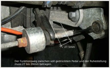

Wenn die Schaltung nicht blockiert und die Gänge manchmal reingehen und dann wieder nicht, würde ich erst mal mit der einfachsten Maßnahme beginnen und die Einstellung des Funktionsweges überprüfen.
Der Hebel befindet am Getriebe unter der Batterie.

Wie immer eine supergenaue Beschreibung von Texas! Dank Dir und allen anderen. Werde das Foto zum Schrauber mitnehmen und nachschauen lassen...Erst dann wird neue Kupplung eingebaut: Ein kompletter Satz..
