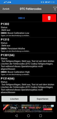

Bei mir wurden vor 2 Wochen neue Zündkerzen eingesetzt da ich Zündaussetzer auf Gaszylinder 3 hatte.
Fehlerspeicher war leer.
Gerade den Fehlerspeicher ausgelesen und sehe da. Zündaussetzer Gaszylinder 2. Aber leider kann ich mit dem Code P1315 nichts anfangen. Vielleicht hat ja jemand hier Ahnung davon.

P130x sind glaub Fehler der Einspritzung. Hol das aber grad nur ausm Kopf, daher ohne Gewähr.

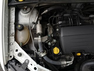

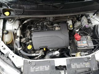

Bei deinem Sandero kann ich es Dir nicht sagen,ich hatte einen 2015er MCV II,allerdings mit dem tce90 Gasmotor und einen 2012er MCV I mit Gas.
Kannst Du ein Bild deines Motorraums machen?

Ok,sehen tue ich die Injektorleiste darauf jetzt auch gerade nicht... :D
Rechts vom Motor sitzt der Behälter für die Bremsflüssigkeit und wieder rechts daneben sieht man den Gasfilter für die flüssige Phase und den Verdampfer.
Die Gasleitung kommt hinten vom Tank an,geht in den Filter und von dort weiter zum Verdampfer.
Von dort geht ein dicker Schlauch weiter,wenn Du denn verfolgst findest Du irgendwo die Injektoren.
Möglich das die unter der grossen schwarzen Motorabdeckung irgendwo versteckt sind.;)

Meine Erinnerung war falsch: es sind "Zündaussetzer Gasbetrieb". Wobei das auch von fehlerhafter Einspritzung kommen kann, geführte Diagnose geht nach Kerzenkontrolle und Funkentest auf die Injektoren los.
P1314 ist "Katalysatorschutz wegen Fehlzündungen" und P1315 hab ich was mit "ständige Fehlzündung" gefunden. Wären demnach beides Folgefehler.
Vorderseite Motor sollten die Injektoren sein. Das beifahrerseitig direkt am Öleinfüllstutzen ist glaub die Benzinleitung.
