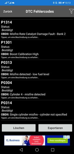

Gerade mit dem Auto gefahren.
Fehlzündung Zylinder 4 im Benzin Betrieb. MKL blinkt im Benzin und Gasbetrieb.
Motor hört sich auch komisch an.
YouTube Video
YouTube Video
Zündkerzen wurden vor 1 Monat getauscht.
Habe echt keine Ahnung mehr.
