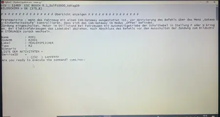

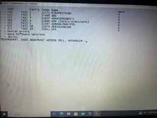

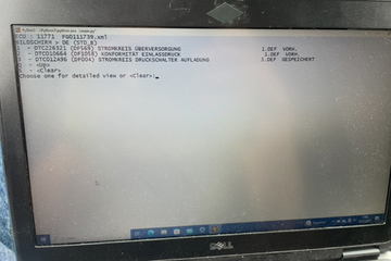

In Bezug auf den Fehlerspeicher -
Ich habe das so gemacht korrigiere mich wenn ich falsch liege. Ich gehe auf das Steuergerät bsp. ABS ( 2 drücken )
Dann liest und speichert er die Daten
Dort auf 1- DE: AUSL/LÖSCHEN FEHLERSPEICHER (1 drücken)
Dann den wäre da z.B. der DTC5A607B Untedruck
Und an 5 Stelle steht clear (5 drücken)
Dann erscheint folgender Screen ( siehe Bild )
Was ich bislang überlesen habe war das mit dem CAN-Gateway
Ansonsten habe ich den Motor im Stillstand und die Zündung eingeschaltet gehabt, sowie zum Störungsbildschirm zurück.
An dieser Stelle dann Rescan Errors oder hätte ich dann erst einmal die Zündung ausschalten müssen ?
Ich glaube ich sollte mir da nochmal einen Guide anschauen.
In Bezug auf das mit dem CAN Gateway kann ich nichts anfangen.
Das kannst du weiterhin überlesen, das betrifft aktuell nur Logan/Sandero III, Jogger, Duster III und Spring Phase 2.
Nach yes und Entertaste siehst du wie der Befehl gesendet wird. Danach sollte bei Reponse eine 54 für eine positive Rückantwort vom Steuergerät stehen. Rescan errors und neu auslesen zeigt, ob der Vorgang erfolgreich war.
Sich selbst löschende Fehler, nach einer bestimmten Anzahl Fehler freier Warmlauf Zyklen, kenne ich nur vom Motorsteuergerät.
Okay das interessiert mich jetzt. Ich gehe nochmal raus zum Auto und teste das.
Melde mich gleich zurück.
So ich melde mich mit Erfolg zurück.
Kein einziger Fehler mehr hinterlegt und ich bin jetzt auf jeden Fall schlauer.
@Texas Vielen Dank, dass du mich auf einen Bedienerfehler aufmerksam gemacht hast.
Ich wurde gerade stutzig als du sagtest es käme eine response mit 54.
Bei mir ist er immer auf den vorigen Screen gewechselt.
Mein Fehler war, dass ich nicht „yes“ geschrieben habe sondern nur „y“ (wie z.B Windows Kommandozeile) und dann Enter gedrückt habe. Vielen lieben Dank.
Ich weiß zwar jetzt noch nicht was den Einspritzung prüfen Fehler verursacht hat, aber der wird bestimmt irgendwann mal wieder auftauchen. Ich hoffe nicht allzu schnell xD

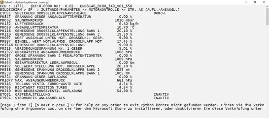

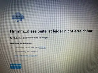

Eine kleine Frage habe ich jetzt noch. Wenn ich in Pyren auf h drücke öffnet sich bei mir das Browserfenster und es kommt folgende Meldung siehe Bild.
Wenn ich die Fahrzeugspezifische html öffne, dann öffnet die sich im Browser und ich kann über Strg+F dann den DTC Code suchen.
Ich bin recht in der Annahme, dass die im doc Ordner liegen soll ?
Der doc Ordner ist richtig. Bei ausgewählten Fehlercode und dann h, sollte die Datei an der richtigen Stelle öffnen.

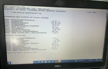

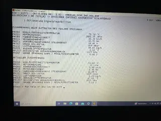

Desweiteren habe ich eben beim zurückblättern noch Bilder gefunden wo der Fehler das erste Mal aufgetreten war. Das war am 12. Juli.
Also nochmal eine kleine Aufarbeitung der Daten, wenn ich schon mal die Daten vor mir habe.
Abgeholt hatte ich den Wagen nachdem der Sensor gewechselt wurde am 13 Mai.
Am 17 Mai bin ich auf dem Rückweg liegen geblieben, der Wagen wurde per LKW nach Hause transportiert. Am 15 Juni hatte ich den Wagen dann aus der heimischen Renault Werkstatt abgeholt die den Wagen 2 Tage auf Herz und Nieren getestet haben sollen.
Bin dann bis zum 12 Juli ca 1300km gefahren und dann zusammen mit einem Kollegen auf dem Rückweg auf der AB liegen geblieben. Vorsichtshalber hatte ich Laptop und OBDSX dabei. Das waren die Fehler und Werte die zu dem Zeitpunkt vor lagen.
Nach Fehler löschen via OBDWIZ (da ich ja Pyren falsch hatte ) und abklemmen der Batterie für 10 Minuten waren die Fehler weg.
Bis letzten Donnerstag, da beginnt der Fall dieses thread.
Vielleicht hilft es ja wenn ich das hier jetzt nochmal rein hole.
Ja das macht sie bei mir leider nicht, aber notfalls kann ich sie sonst auch weiter manuell öffnen und den Fehler über die Suchfunktion raus suchen.
Weiß nicht ob es am Browser liegt aber bislang hatte ich mit Edge keine Probleme. Zumal er die Datei ja manuell öffnet.

Öffne mal die Datei mod_utils.py in einem Texteditor und ändere darin "python", "-m", "SimpleHTTPServer" in
"python3", "-m", "http.server"
Da erscheint dann folgende Meldung in Pyren und im Browser das selbe Spiel. Ich habe die Firewall und Antivirus auch schon komplett deaktiviert gehabt.

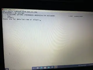

Hallöchen ihr lieben ich melde mich mal wieder mit dem Fehler zurück.
Heute auf dem Rückweg von der Arbeit tauchte wieder der Tannenbaum im Cockpit auf.
Einspritzung, Abgasanlage, ESP, Start/Stop etc. prüfen.
Nachdem ich es nach Hause geschafft habe, gleich mal mit dem Laptop ran gesetzt.
Bis auf den Fehler: Stromkreis Druckschalter Aufladung konnte ich alles löschen.
Evtl ein Problem mit dem Kabel?
Der Sensor kam ja schon mal neu.
Beim letzten Auftreten habe ich den Wagen über Nacht von der Batterie abgeklemmt und am nächsten Tag lief er wieder problemlos.
Das habe ich vorhin ebenfalls wieder gemacht mit der Hoffnung auf das gleiche Ergebnis.
Wenn am Kabel etwas nicht in Ordnung wäre, dürfte er mir ja morgen den Fehler immer noch schmeißen oder auch nicht ?
Ich melde mich diesbezüglich dann morgen nochmal zurück.

Was macht denn eigentlich der Bremmsflüssigkeitsstand? Ist der schon wieder weggesackt?
Das Kabel vom Drucksensor sollte man ruhig mal durchmessen, bevor man einen Neuen kauft.
