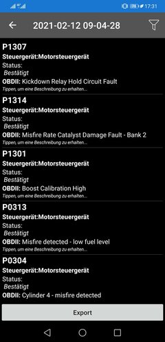

Ne, dann stimmt eher etwas mit dem ESP nicht, aber auch das hat ein Steuergerät welches man auslesen kann, es kann aber wie Texas ja gesagt hat auch vom Motor, bzw. seiner Steuerung kommen. Es kann tausend Gründe geben warum die Lampe angeht, der Fehlerspeicher nennt dir den wahren Grund und dann kann man sich gezielt auf die Suche machen.
Das sagt der Fehlerspeicher.

Fehlzündungen auf Zylinder 4.
