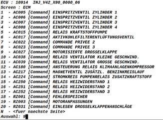

Wenn es bei der Prozentzahl um die Drosselklappenstellung geht, könnte man diese zum Test mal per Softwarebefehl ansteuern Anhang anzeigen 141629 und beobachten, ob die Drosselklappe das auch ausführt.
✔ - Logan II ab 2013 - PyREN und Logan MCV Stepway Blue dCi 95
Mit welcher Software würde ich das machen?
