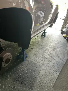

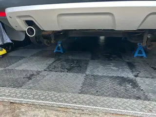

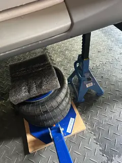

Hier noch meine Lösung -> Luftdruck Wagenheber etwas versetzt zu den Aufnahme Punkten ansetzen - erst Vorderachse dann Hinterachse- geht wunderbar ohne etwas zu verbiegen :)
