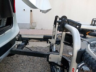

nimm den Atera Strada DL3 , der hat einen Rollenauszug und kommt deswegen beim Kippen sehr weit weg von der Klappe. Fahre ihn mit Erweiterungsschiene mit 4 Fahrrädern drauf.

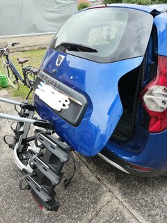

Wir haben den Kupplungsträger P 22 S von Uebler, da geht in abgeklapptem Zustand die Heckklappe ohne Probleme auf
