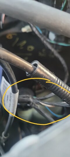

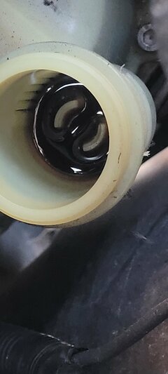

Kann man eigentlich den Hydraulikölstand prüfen, nicht das es daran liegt?
Habe den Behälter (und den herunter gefallen Deckel) gefunden, Öl ist im Behälter sichtbar. Ich denke damit ist alles in Ordnung. Siehe Fotos:
