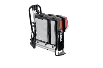

Vielen Dank für den Erfahrungsbericht. Der EUFAB Premium 2 Plus scheint also zu funktionieren. Leider ist er nicht erweiterbar auf drei Fahrräder - und das wäre mir wichtig.
Wichtig finde ich aber auch, dass er bei Nichtbenutzung klein zusammenfaltbar ist. Da gefällt mir das Foto von Thule. Ich werde wohl Deinem Rat folgen und mir vor Ort ein Bild machen. Internet hilft bei diesem Thema eher für einen Überblick vorab und Eure Erfahrungsberichte sind sehr wertvoll.
Der EUFAB ist eine gute und günstigere Alternative zum Thule - lässt sich gut nach unten wegklappen (leider am Jogger noch nicht testen können...dafür aber an einem Golf Plus und einem Mitsubishi Pajero Pinin) und auch recht gut zusammengeklappt verstauen. Da ich sowohl einen Thule (nicht den EasyFold) als auch den EUFAB regelmäßig nutze, hier zwei Dinge die mir aufgefallen sind:
  • Haltearme beim Thule wesentlich komfortabler beim Befestigen an der Rohrkonstruktion
  • dafür Radstopper beim EUFAB einfacher verschiebbbar, gerade wenn häufiger die transportierte Radkombination wechselt
Insgesamt ist natürlich der Thule in der Handhabung schon nochmal besser - für gelegentliche Fahrten tut es aber auch der EUFAB - sofern 2 Räder ausreichend sind.

Ja. Ich habe ihn mir nach Deinem Hinweis direkt angesehen. Wirkt in der Tat sehr praktisch. :-)
Allerdings ist er doch im hochpreisigen Segment angesiedelt ubd laut Datenblatt soll er sogar vergleichsweise schwer sein.
Mit dem Gewicht sind wir schon beim nächsten Thema: Der beste Mix zwischen einfachem Anbringen und guter Stabilität.

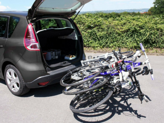

Heute habe ich den neuen Fahrradträger BULLWING SR 10 ausprobiert
Sehe ich richtig, dass du da auch ein Damenrad mit drauf hast? Funktioniert die Befestigung ohne dieses "Oberrohr" auch problemlos?
Ich such nämlich auch noch nach dem richtigen Träger für 2 E-Räder.
Wenn Du Dir das Bild anschaust wird auch beim 'Stangl-Rad' nicht am Oberrohr fixiert.....:rolleyes:
(meine 2 Spezialized Comos werden auch am Sattelrohr fixiert, no Problems)
LG Rob
Du musst dir nur eine Stelle suchen wo du fixieren kannst und wie du siehst gehen zwei E-Bikes drauf und der Preis stimmt auch für den Fahrradträger.
Ich habe den SR7 von Bullwing. Auch bei diesem lässt sich die Heckklappe noch öffnen.
Der SR10 ist, laut Beschreibung des Herstellers, für Fahrzeuge mit "großer Heckklappe". Dadurch sind die Räder wohl etwas weiter von der Heckklappe entfernt und lassen sich weiter herunterklappen - fast parallel zum Boden. Beim SR7 beträgt der Winkel ca.75°.

Es gibt von Bullwing noch Zubehör-Halter für dickere (E-Bike) Rahmen. Hab ich hier auch liegen aber noch nicht verwendet... Ging auch mit den original Haltern.
So heute ausprobiert der Köter kann bei montierten Fahrradträger in seine Box springen, jetzt kann es am Samstag in den Urlaub gehen.
