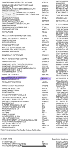

Autohaus erhalten hat (weil Neuwagen) sollte ich mich an das Autohaus wenden, wo ich den Wagen erworben habe. Gemacht getan - Auto wurde dann in eine andere Dacia Vertragswerkstatt gebracht und kam nach kurzer Überprüfung "fertig" zurück. Ich erhielt die Aussage, dass mein Auto Dacia Sandero Comfort nicht über einen aktiven Notbremsassistenten verfügt sondern gemäß Schlüsselnummer "nur" über eine Automatische Notbremse überland (AEBS01). Diese überlandbremse sei lt. Werkstattleiter dafür da, dass bei einem Unfall dass Auto noch einmal zusätzlich gebremst wird -vermutlich weil ich Zweifelsfall tot bin und das nicht mehr selbst erledigen kann;)
Ich habe den Werkstattleiter darauf hingewiesen dass der automatische Notbremsassistent beim
comfort zur Serienausstattung in Deutschland sowie auch in Polen gemäß Dacia Seite gehört. Antwort war: automatischer Notbremsassistent steht nicht explizit im
Kaufvertrag also haben sie das auch nicht!
Ich hab langsam den Papp auf!
Der Dacia Vertragshändler wo mein Auto die letzten 4mal gewesen ist, teilte mir mit dass mit "Automatische Notbremse überland" der Automatische Notbremsassistent klassifiziert ist.
Kann das von euch jemand ebenfalls bestätigen?

AEBS = Notbermsassistent (normalerweise)
Das mit "Überland" kann ich mit vorstellen als der Geschwindigkeitsbereich bzw. Abstandsbereich, in dem das System arbeirtet. Also beispielsweise von 10kmh bis 140 kmh und Abstand bis 50 Meter.
Das andere Modell wäre der "City-Notbermsassistent, der von 0 kmh beginnt und zB. bei 40 kmh endet, Abstand bis 15 Meter.
Alle Zahlenangaben sind nur geschätzt.

Ja genauso hab ich das auch bei dem
Dacia Erklärvideo zum
Notbremsassistenten verstanden.
Alle Dacia Logan/Sandero III haben AEBS01, außer die für die Türkei, welche keinen Not-Bremsassistenten haben.
Beim Clio/Captur sind AEBS04, AEBS05 oder AEBS07 verbaut.

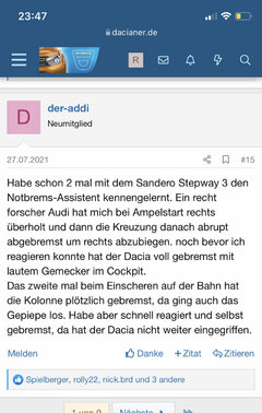

Auf der 1. Seite dieses Threads hat ein User offensichtlich einen Notbremsassistenten der tut was er soll und das würde ich mir für mein Auto ebenfalls wünschen. Ich hatte bereits eine Situation auf der Autobahn und ich kann mit Gewissheit sagen dass das Ding bei mir ohne Funktion ist.
dann musst du das aber sehr genau beschreiben, oder habe ich das überlesen ?
Ja meine Problematik hatte ich bereits ab Seite 4 geschildert. Mein Auto war jetzt bereits bei der zweiten Dacia Werkstatt. Die erste Werkstatt sagt :stimmt geht nicht aber bitte wenden sie sich an das Autohaus wo das Auto gekauft wurde weil Polnischer import. Der Autohändler gibt den Wagen zu seinem Dacia Vertragspartner und der teilt mit, dass das nur der Notbremsassistent überland ist und das Auto keinen aktiven Notbremsassistenten hat. Somit hat der Autohändler mir den Schlüssel in die Hand gedrückt mit den Worten "steht nicht im
Kaufvertrag, hat ihr Auto nicht und tschüss "
